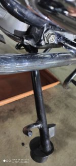

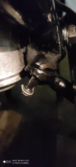

die Endphase ist erreicht. Jetzt nur noch die Befestigung von der Seitenständerfeder festlegen. Irgendwie paßt alles nicht zusammen. Der Seitenständer und der Bolzen sollen Originalteile sein.
Von der Seite sieht es noch gut aus, von Vorn paßt nix.
Die Mutter ist zu dick, die Feder geht nicht an der Ölwanne reibungsfrei vorbei.
Hat einer ein Bild wie es geht?
Zur Not muß der Motor noch mal raus. ))):

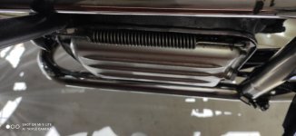

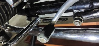

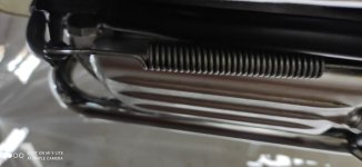

Moin Walter,
vielleicht hilft es weiter....
Deine Schraube/Mutter zwischen Rahmen und Seitenständer ist zu viel.
Gruß Dirk

Hallo Walter,
der Motor ist doch erstmal Nebensache.....
...warum hast Du zwischen Rahmen und Seitenständer eine "Mutter" verbaut???
Deshalb steht der Seitenständer zu weit raus...
siehe bei mir Bild 3.
Gruß Dirk
Hallo Walter,
Gruß Dirk
ganz einfach, der Einbausatz wurde so geliefert, mit Mutter oben am Gewinde. Habe noch einen 2. Bolzen hergestellt. Kürzer und nur mit 1/2 Mutter, paßt auch nicht. Gehe im Winter noch mal an das Problem. Jetzt fahre ich, neuer Motor 860 mit 248er KW und langen Pleuel 135 mm. Die Auspuffkrümmer sollen heute noch kommen.
