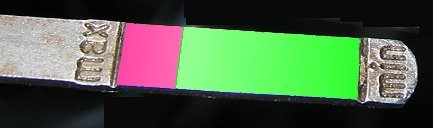

Du hast womöglich den Ölstand im Bereich der max Markierung, dann ist der Ölauswurf durch die Entlüftung größer und es entsteht der beobachtete Effekt. Bei meiner R90/6 sieht es aber auch so aus, auch ich halte den Ölstand (entgegen Michas Bild) immer im Bereich der max Markierung. Der Grund ist folgender: ich wohne in einer leicht bergigen Gegend und da gibt es auch mal Straßen die etwas steiler bergab führen. Auf einer dieser Straßen ist im Gefälle eine Ampel. Wenn also noch die kleine, originale Ölwanne dran ist und der Ölstand bei 1/2 oder schon bei min ist dann sammelt sich beim Bremsen auf der bergab Strecke das (wenige) Öl vorn in der Wann und die Ölpumpe zieht Luft. Das ist mir schon mehrfach passiert und deshalb ist der Ölstand bei mir eben in der Nähe von max und die Pumpe zieht dann eben keine Luft mehr.
