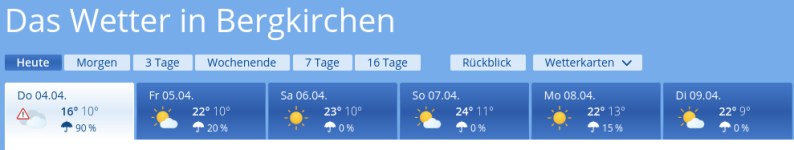

Da muss ich widersprechen, hier in der Region, wo auch Gottfried wohnt, regnet es leider nur!
Was unser Karl meint........:bitte: (passend für die Anfahrt zum morgigen Plauderabend)
Da kommt der Spiel- und Ventiltrieb mal ordentlich auf Temperaturen. :oberl:
Gottfried, wie wäre es mit einer ausgiebigen Testfahrt? :D :D :D

.... zum Ventile einstellen bei kaltem Motor definitiv zu warm :oberl:
LG :wink1:
Martin
PS : hier seit gestern wie fast immer im ungeliebten, vergangenen Winter ... Dauerregen :schimpf: A%!
Das kann ja heiter werden .... neee, passt überhaupt nicht :---)
Habt Ihr's gut im Süden !

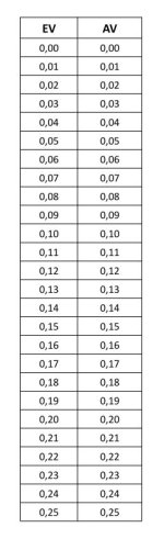

Ich habe mir jetzt die unermessliche Mühe gemacht, sämtliche in diesem Thema vorgefundenen Werte aufzulisten. Lücken habe ich eigenmächtig in hoffentlich wohlwollender Weise mit Über- bzw. Untermaß ergänzt und gegebenenfalls auf 2 Stellen hinter dem Komma kaufmännisch gerundet.
Für jeden Foristen individuell zum ausschneiden, markieren und/oder farbig anmalen...
Gruß Bernhard
Gruß Bernhard
