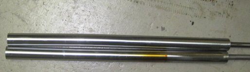

meine letztjährige neuerwerbung erweist sich zunehmend als sanierungsfall.
nachdem ich das getriebe erneuert habe, zeigt nun die gabel bei intensiverer betrachtung massiven verschleiss. die standrohre sind fällig.
welche bezugsquellen werden denn hier im forum empfohlen?
es dürfen auch gute gebrauchte rohre sein, falls solche noch erhältlich sind..
vielen dank für den link!!
an sd hätte ich nun wirklich als letztes gedacht. meine recherche bei den üblichen bmw-adressen hat preise zwischen 159 und 269 euro pro standrohr ergeben.
als reflektierter konsument habe ich auch telefonisch bei einem anbieter nachgefragt, woher diese preisunterschiede rühren und ob es einen guten grund für den mehrpreis gibt. aber nachdem mir darauf keine plausible antwort gegeben werden konnte, habe ich mich für stein-dinse entschieden.
im übrigen habe ich auch die ursache für das störrische fahrverhalten der kuh gefunden: ein standrohr ist nicht mehr wirklich als gerade zu bezeichnen.

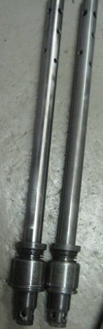

ich kriege den unteren verschluss nicht auf.
der innensicherungsring ist draußen, aber die scheibe will nicht so wie ich will. was ist zu tun?

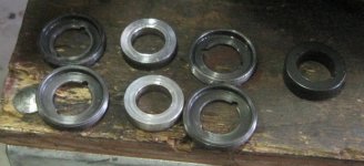

Die Scheibe ist ein Gewindering. Mit was passendem in die Kerben greifen und linksherum rausdrehen. Dann kommt eine Dämpfungsscheibe und anschließend noch ein Gewindering wie der obere.
vielen dank für den hinweis! die teile sind nun draußen.
ein ganz wichtiger hinweis (aus leidvoller erfahrung): auf keinen fall versuchen, die dämpferstangen nach oben rauszuziehen. wenn sich die feinen kolbenringe im gewinde verkanten, hilft nur noch rohe gewalt ..
