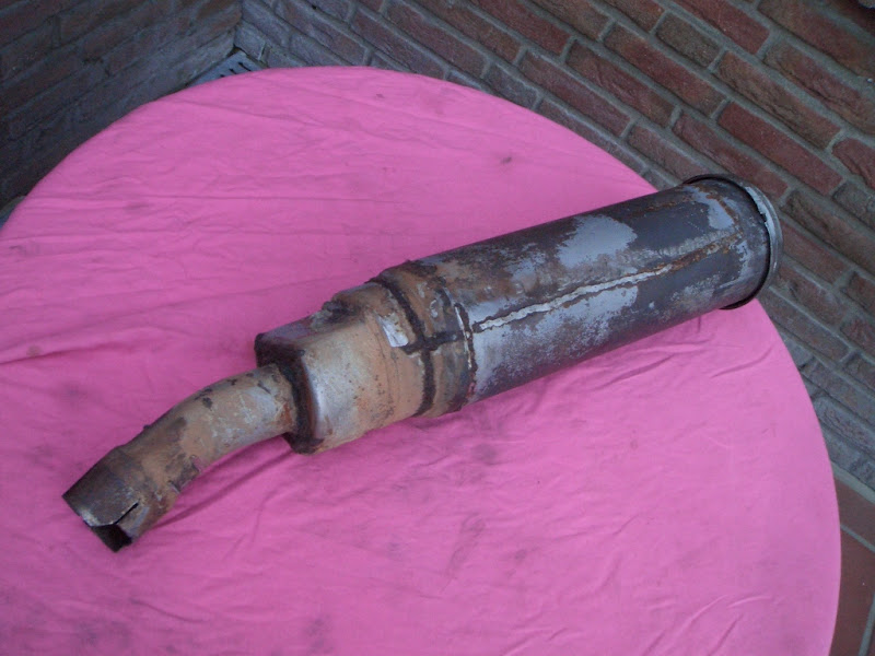

Endtopf R100R an GS???
... und ich dachte, ich könnte den Glanz mit zwei Wattepuddeln und nem Tropfen Autosol rauszaubern - und nun sowas ... :pfeif:
Leider sieht die Basis bei mir noch recht ranzig aus, aber das wird schon werden... A%!
Ich habe heute mal im Baumarkt geguggt und die Fächerscheiben auch nur bis 120er Körnung finden können. Wie kommst Du denn auf Deine geplanten 400er "Schmirgeleien", mit Naßschleifpapier und Handarbeit?
Achso, fast vergessen: Da ich wohl beim "Auspacken" etwas voreilig war, hat meiner (natürlich an der Vorderseite mmmm) ein paar "Rattermarken", sodass eine kleine Blende sicherlich ganz passend wäre. Wie bekommt man die denn am Besten fest? Einfach zwei Muttern aufschweißen und dann ein Blech/Aluteil anpassen? Oder zerlegt sich das aufgrund der Vibrationen zu schnell und sollte es eher mit (schicken) um den Pott angebracht werden?

Hallo Peter (aus Trier),
wie willst Du denn weiter machen, wenn Du mit den 120er Fächerscheiben am Pott "durch", in Bedeutung von "fertig", bist? Soll heißen, wie glättet man am Besten mit höherer Körnung? --> mit Handarbeit und Naßschleifpapier, oder mit nem Schwingschleifer, oder... ?(
Ich habe bisher immer nur kleinere Flächen mit nem Dremel und ein paar Hilfsmitteln aus der Zahntechnik geglätten und polieren müssen und mich vor solch großen Teilen drücken können :pfeif:
Das Wochenende naht, eine weitere Runde Basteln kann bei mir wahrscheinlich am Montag eingelegt werden :applaus:
Wenn dann - irgendwann - ein wenig Glanz erkennbar sein sollte, muss ja hinten noch ein schicker Schnorchel dran, damit es in die guten Stücke auch nicht reinregnen kann ()))) Der Abschluss ist ja schon ganz nett und es müßte m.M. nach nicht unbedingt auch noch eine neue "Platte" drauf. Ein Stück gebogenes Rohr, passend abgeflext und am inneren Ausgang angebraten, müßte ja eigentlich schon reichen. Vielleicht hat ja jemand sowas noch als Rest in der Kiste rumliegen und möchte den Platz gern für ein paar andere Dinge nutzen ... :kue:

Hallo Nico,
das Bild zeigt den Topf nach der Behandlung mit 80er Körnung. Das Ergebnis kann sich, verglichen mit dem Ausgangszustand, zwar im Prinzip sehen lassen, aber du wirst aus der alten Möhre keinen neuen Topf zaubern.
Ich mache so nen Kram auch nicht jeden Tag;- deshalb Versuch macht Kluch :D
Ich habe immer Schleifpapier auf der Rolle als Meterware. Da werde ich mir wahrscheinlich Bänder abschneiden und dann damit wienern.
Nach Ostern wird der Topf aber erst einmal angepasst und Probe gefahren. Wenn das Egebnis nicht zufriedenstellend ist, kann ich mir den Rest sparen. ;)

Ich habe mit einer Fächerscheibe mit 50er Körnung angefangen und werde mit 80er, 120er und einer bestellten 240er auch noch drübergehen. Aufgrund des schlechten Ausgangszustandes dauert es leider recht lange, um eine halbwegs gleichmäßig glatte Oberfläche als Basis für weitere Bearbeitung zu bekommen. Ich denke aber, dass sich aus dem alten Topf trotzdem es basteln läßt. Bilder werden dann folgen, wenn ein wenig vorzeigbares erkennbar ist :)
Wie willst Du ihn befestigen - mit einer Schelle unten am Sammler und einer zweiten oben am Topf?

Der Aussentopf ist eigentlich nur mit den Nieten befestigt und hinten am Auslass festgeheftet.
Wenn du also hinte mit der großen Flex das Ende knapp absäbelst, dann kannst du die Hülle runterziehen.
Ich habe, überflüssigerweise, die Hülle an der Naht noch längs aufgetrennt und mehrere kleiner Schnitte gemacht.
Hallo Zusammen,
dank dieser Anleitung habe ich meinen Endtopf weitgehend zerstörungsfrei entblättern können :D. Als Endkappe habe ich eine von einem NX250 Endtopf genommen, da hatte ich noch ein dutzend rumliegen. Weil mir polierter Edelstahl nicht gefällt & mangels Zeit habe ich den Topf erstmal nur mit der Fächerscheibe & Flex aufgeraut und schwarz lackiert. Bei der fälligen Überholung des Gespanns im nächsten Winter wird die Schweißnaht der Endkappe noch ordentlich geschliffen (und gestrahlt & wieder schwarz lackiert).
