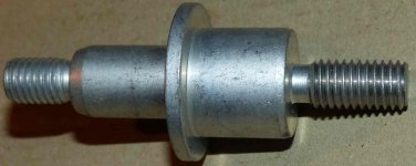

Der Bolzen sieht so aus.
Der Bolzen ist in das HAG hineingeschraubt und hat außen eine große Passung mit der Bohrung im HAG. Deshalb keine Gewalt gegen den Bolzen oder dessen Passung mit dem HAG anwenden. Das Auge des Federbeins ist wahrscheinlich festgerostet oder reibverschweißt - beides typische Kennzeichen fehlender Wartung.
Hmm, fehlende Wartung? Im Wartungs- und Inspektionsplan steht davon aber nichts. Ich würde sagen, dass beim Einbau der Federbeine mit Fett gegeizt wurde.
