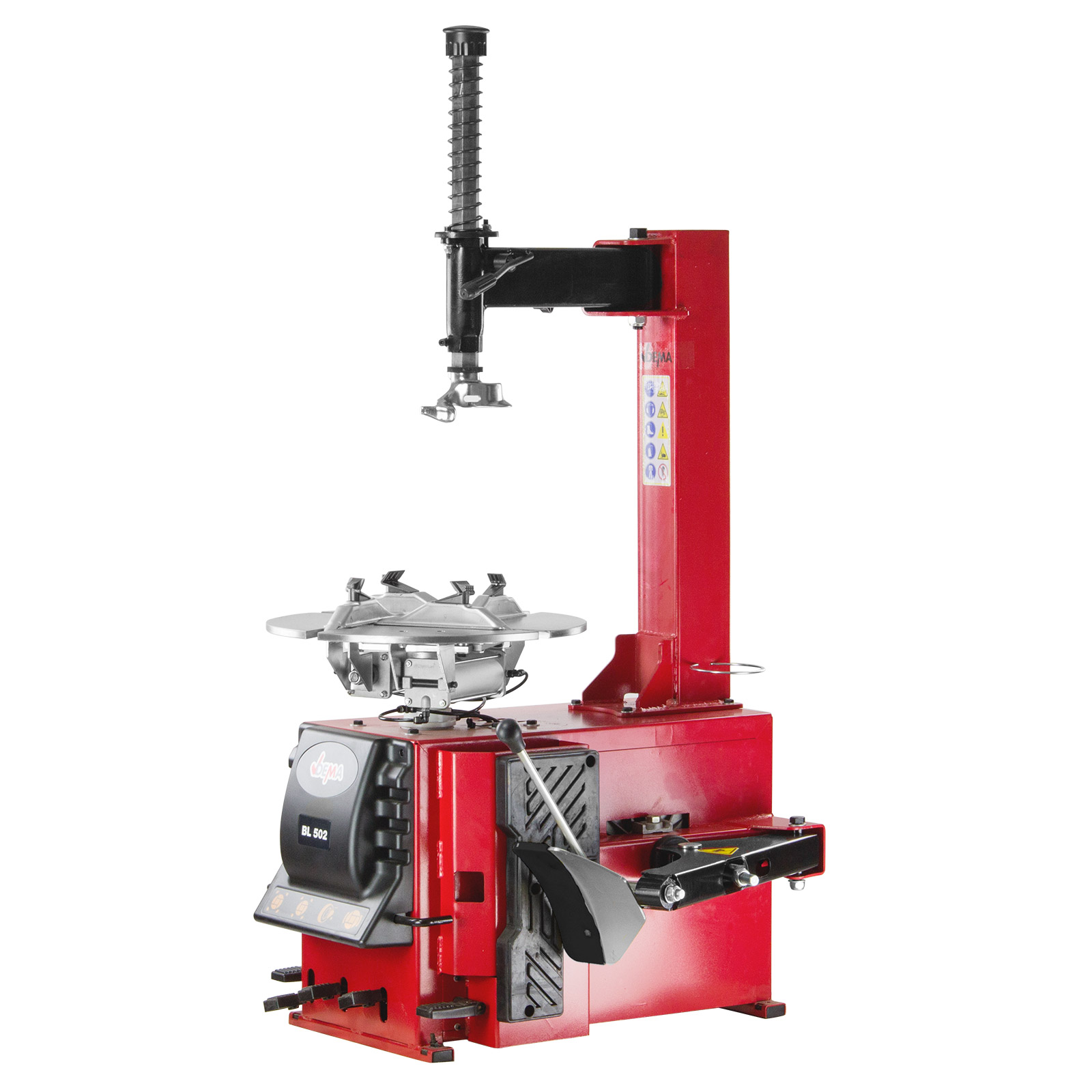

Wenn ich mehr Platz hätte würde ich in ein elektrisch/hydraulisches investieren
Ist ähnlich meinem Werkstattgerät und kostet 1 1/2 Rabakonda
Sowas fänd ich auch interessant, vor allem wenn es gerade mal 50% mehr als ein mechanisches kostet.

Bei den (Profi)ReifenmontierMASCHINEN kann es aber auch passieren, dass die Kraft vom Niederdrücker nicht ausreicht, den Reifen (Heidenau K60 Scout 130/80-17) von der Felgenflanke zu lösen und ins Tiefbett der Felge (Kreuzspeiche GS) zu drücken. Da muss ordentlich Druck im Kessel sein und trotzdem kanns ein Gewürge sein.
Kann ich so aus eigener Erfahrung so berichten.
Und dann muss man noch drauf achten, dass Motorradräder auch gespannt werden können. Die vom Autofritzen auf dem Hof kann das (so sagt er) nicht.
