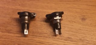

Bei meiner 89er GS PD war die Bordsteckdose defekt - keine Verbindung nach Masse. Es passte perfekt die Herth+Buss 51306726 .
Der einzige Unterschied sind die fehlenden Kerben für einen Gegenhalter unter dem Deckel. Ansonsten ist sie völlig identisch.

Man kann die originale Bordsteckdose natürlich auch reparieren, wenn man einen Lötkolben hat. Das habe ich vor vielen Jahren schon so gemacht, mit einem Tropfen Lötzinn, der die Masseverbindung wieder herstellte. Nun ist, zwanzig Jahre später, der Deckel abgebrochen. Auch das habe ich mit einem Silikonstopfen wieder gerichtet.
Irgendwann ist dann aber Ende der Fahnenstange...;)
Der Hinweis auf Quellen außerhalb des offiziellen BMW-Ersatzteilsortiments ist zudem auch für diejenigen wertvoll, die ihrem Mopped nachträglich eine Bordsteckdose verpassen möchten.
