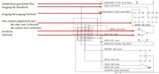

Der linke Schalter ist angeschlossen. Hupe und Licht funktioniert tadellos.
Das Huprelais habe ich an Masse gehängt.
Blinker sind soweit auch vorbereitet. Der Test klappte nicht, weil das Testrelais defekt ist. Das wird auch noch werden.
