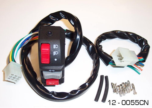

Ich bin auch gerade dabei meinen Kombischalter li auszutauschen. Soweit so gut...
Die Blinker, Hupe und Abblendlicht funktionieren... Leider aber nicht das Fernlicht!
Anhängend ist mein Schaltplan, wie ich verdrahtet habe...
Vllt könnt ihr mir einen kleinen Tipp geben, was evtl falsch ist oder was Sache ist. :]
Ich verstehe leider nicht so ganz wie der "normale" Lichtschalter und der "Fernlichtschalter" verdrahtet werden sollen...
Kontrollleuchte für Fernlicht der Armatur soll entfallen.
Vielen DANK

sorry für die späte Rückmeldung...
Ich habe eine R80RT Bj. 85. Also müsste der Plan soweit passen.
Leider habe ich auch noch keine richtige Lösung gefunden.
Bei meiner Schaltung funktioniert das Standlicht auch nicht...

kleines Update...
Standlicht funktioniert in Stellung 1 ZS (Sicherung war kaputt)✌️
In Stellung 2 funktioniert Fahrlicht aber das Fernlicht leider nicht. Das Fahrlicht bleibt weiter an. Bei "Aus" Stellung des Schalters geht auch das Fahrlicht aus...
Ich weiß leider nicht wie ich das Lichtrelais mit dem Schalter anschließen muss.
habe nur 3 Anschluss Punkte an dem Lichtschalter der Armatur.

Guten Morgen,
ich habe leider keinen Schaltplan des Schalters. Die einzige Information die ich zu dem Schalter habe ist die angehängte...
Ich habe bei der Firma schon eine Schaltplan angefragt. Warte auf Antwort.
Verstehe ich das so richtig mit dem Schaltung?
  • Mein neuer Schalter ersetzt den "Fernlichtschalter (d)" (Schaltplan BMW Bj. '85)
  • Der "Lichtschalter (a)" muss überbrückt werden und direkt ans Zündschloss angeschlossen werden?
Brauche nur die Funktion: Licht aus, Fahrlicht, Fernlicht und Standlicht in ZS-Stellung 1.
Vielen Dank für die Unterstützung, Hans!
Kannst du mal schauen, ob der Lichtschalter eine "Aus"-Stellung hat, d.h. aus, Fahrlich, Fernlicht? Gibt es einen Schalter für Lichthupe?
Wenn es eine Licht-Aus-Stellung gibt, dann sollte eine Verschaltung möglich sein, jedoch hast du, da es keine separate Standlichtschaltung an deinem Schalter gibt, keine nur-Standlich-Funktion (ausser mit dem Zündschlüssel bei Motor aus).
Ja, es gibt eine Aus-Stellung...
Schalter wie folgt: Aus, Fahrlicht, Fernlicht.
Aber es gibt keinen Schalter für die Lichthupe... Muss aber auch nicht. Oder ist das Pflicht? :-D
Und das mit dem Standlicht ist für mich auch nicht schlimm.

OK,
dann gib mir mal etwas Zeit ...
Entwurf:
Problem ist der fehlende Standlichtschalter. Die Verschaltung macht nun folgendes:
Zündschlüssel P = Standlicht
Zündschlüssel ON = Standlich (immer an)
Schalter low = Standlicht und Fahrlicht
Schalter high = Standlicht und Fernlicht
Kontrollier bitte mal am Schalter, on bei HIGH auch LOW durchgeschaltet ist.

vielen Dank für deine Mühen.
Kann ich nicht über einen zusätzlichen Taster das Standlicht schalten? Ich hätte die Möglichkeit den Taster an die Stelle der Fernlichtkontrollleuchte zu setzen, da ich noch eine zusätzliche Anzeige im Tacho habe.
Zum Verständnis deiner Schaltung:
Ich brücke mit der linken violetten Leitung quasi die Klemmen 86 und 85 am Lichtrelais?!
Ich meine, dass bei Fernlicht das Fahrlicht nicht durchgeschaltet wird. Da bei meiner ursprünglichen Schaltung, das Fahrlicht ausgegangen ist, wenn ich auf die Fernlichtstellung geschaltet habe.
Taster nicht, Schalter ja, d.h. er muss "eingeschaltet" bleiben. Dann meine "lila" Leitung mit dem Schalter auftrennen/verbinden.
Nicht ganz: du verbindest Zünschloss geschaltet plus zum Lichtrelais, das wiederum dann das Standlicht versorgt und die Spannungsversorgung zum Fahr-/Fernlicht liefert (das rechte gelb/weisse Kabel).
Julian

Entschuldige die verspätete Rückmeldung.
Ich bin derzeit noch nicht dazu gekommen deinen Schaltungsvorschlag zu testen.
Allerdings habe ich den Hersteller angeschrieben und nur dürftige Rückmeldung bekommen. Er hat mir quasi nur das pdf. mitgeschickt, dass ich zuvor schon einmal gepostet habe... und ist nicht auf meine Frage eingegangen...
Man sollte wohl doch nicht auf "Billig-Hersteller" zurückgreifen.
Ich berichte, wenn es was Neues gibt!
BG
Julian
Jetzt bin ich am verzweifeln...
Ich habe die Schaltung getestet und es passiert folgendes:
ZS Stellung 1:
Lichtschalter auf Aus, Standlicht leuchtet.
Lichtschalter auf Abblendlicht, Standlicht leuchtet, Fahrlicht leuchtet.
Lichtschalter auf Fernlicht, Standlicht aus, Fahrlicht aus, Fernlicht aus.
ZS Stellung 2:
Da tut sich nix.
Ich habe alles so angeschlossen wie angegeben, bis auf High Beam LED.
Des Weiteren habe ich die Leitungen durchgeprüft, dabei ist nichts aufgefallen.
Leider weiß ich gar nicht mehr weiter...
Julian
Also,
irgendwas stimmt nicht. Ich vermute, wir müssen mal Schritt für Schritt vorgehen:
Teil 1: Linker alter Licht- und Fernlichschalter komplett getrennt. Nun nur das schwarz-gelbe (56 I) und das grün-violette (56 II) Kabel verbinden.
Nun sollte folgendes passieren:
ZS Stellung 0: alles aus
ZS Stellung 1: Nur Standlicht an
ZS Stellung 2: Nur Standlicht an
Teil 2: Als nächstes das gelb-schwarze (56, das am Schalter weiss-gelb ist!!) und das gelbe (56) verbinden.
ZS Stellung 2: Standlicht und Fahrlicht an
WICHTIG : die zwei gelb-schwarzen Kabel nicht verwechseln!!!

Hab alles getestet und es funktioniert so wie du es beschreibst!
beim Teil 2:
ZS Pos 2: Standlicht an, Licht an wenn Fahrlicht am Schalter betätigt! Wenn auf Fernlicht geschaltet wird, dann Fahrlicht aus und Standlicht bleibt an...
(Fernlicht kann ja auch noch nicht funktionieren, da nicht angeschlossen)
