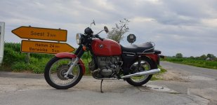

Hier schonmal die neue Dame auf der Rückfahrt.
(Ich hoffe das Bild kommt, da ich das Forum bisher im Handy nutze... Gar nicht so einfach)

Mit Umbau auf R45 Vergaser, oder 32er R80/7 ???

Hallo Flo,
ja die Frage mit den Vergasern erhebt sich. Eigentlich sollte sie Schiebervergaser haben. Vielleicht wurde sie ja auf 800er Zylinder umgebaut, schau doch mal was am Zylinderfuss für eine Zahl eingeschlagen ist.
Abgesehen davon: Schaut gut aus. Eine Doppelscheibe hat sie auch schon. Viel Spaß damit. A%!
:facepalm: Wenn man bislang nie mit den 600ern zu tun hatte...
Mir war zwar sofort aufgefallen, dass die Vergaser "zu neu" waren, aber leider nicht, dass es doch im Original Schiebervergaser hätten sein müssen.
Da bei der Probefahrt der Motor auch sauber Gas annahm und vernünftig hochdrehte, ging auch keine "Alarmleuchte" im Kopf an.
Ich hab gerade mit Flo telefoniert. Er schaut mal nach Zylinderanguss und Vergasertyp.
Stefan (um eine weitere Erfahrung reicher)
Einspruch,
die R60/7 gab es auch mit diesen Vergasern.
Die Köpfe haben dann andere Stutzen.

Einspruch,
Nur dass, das kein 7er Kopf ist. Wahrscheinlich der BMW Umbau der 600cc /6 auf 32er Bing. Das wurde für die Behörden so gemacht. zumindest für einige Fahrzeuge mit S-Kennzeichen.
