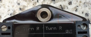

Erster Defekt, dann aber gleich an zwei M-Units

Zusammenfassung:
  • 2 Units der (älteren) Baureihe V.2 zeigen einen äußerlichen Riß an derselben Stelle: nahe "Turn R out"
  • ob dieser Riß dann aber auch ursächlich dafür ist, daß der entsprechende Blinker gar nicht mehr oder nur noch "im Blitzmodus" geht, kann ich nicht sagen - liegt aber schon irgendwie nahe.

Übertragen kann man diesen Fehler jedenfalls nicht auf die neueren basic/blue nicht, da diese einen völlig anderen Hardwareaufbau haben.
Ja, die neuere Generation... ich gehe ja ebenfalls davon aus, daß es da drin anders aussieht und auch die "Verpackung". Hätten die Dubels nicht die Geometrie geändert, dann wär' ich sofort um- bzw aufgestiegen. Wenn die "neue Alte" wieder ~5 Jahre hält, dann wär das aber für mich ok, denn "überbrücken" kann man ja, wenn wir dann demnächst in der Mongolei nicht mehr blinken können.-
Aber auch von der alten gab es mehr als 42.000 Stück, denn das ist meine neue Serien-Nummer.
