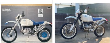

Orginal und Fälschung
Ich bin zufrieden, auch der Tacho bzw. das Tachowellenproblem ist gelöst.
Herzlichen Glückwunsch!
Dein Motorrad ist sehr schön geworden und kommt mit technischen Verbesserungen dem Original sehr nahe. Manche Träume brauchen halt etwas länger!
Ich wiederhole mich: sehr schönes Moped, Ulli! Viel Spaß damit!
Werner
