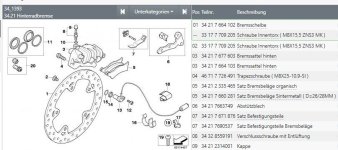

Was reingehört ist klar, siehe Position 4 in beiliegendem Bild.
Unglaublich, die wurden vom Vorbesitzer resp. dem Freundlichen im Auftrag des Vorbesitzers installiert und wurden vermutlich mit der Hinterradabdeckung mitgeliefert!

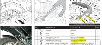

Puig liefert im Moment die besagte Hinterradabdeckung mit allen betroffenen Schrauben in 12.9 Festigkeit aus!
Franz
