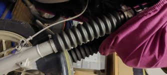

Ich konnte das irgendwie nirgends finden, wo wir denn der untere Teil des Fatenbalgs angeschraubt. Ist das genau AUF der Kopfnaht des Tauchrohres oder weiter unten? PS: Photo nur zur Illustration.
Ja, R75/6, okay ich mach den genau auf den Steg und nicht unterhalb des Steges. PS: Das ist nicht mein Foto. Mein Faltenbalg sitzt unterhalb des Steges und ich wollte den nicht zur Illustration extra hoch schieben. Danke nochmals.
Also das ging jetzt nicht. Ich habe eine halbe Stunde gefummelt - und viel geflucht. Der Faltenbalg ist immer entweder nach oben oder nach unten gerutscht, sobald ich die Klemme angezogen habe. Ich habe jetzt den Faltenbalg unterhalb des Steges befestigt. Das sieht jetzt so aus.IMG_2131.jpeg
Also ich denke dass war jetzt alles Falsch. Müssen die unteren Klemmen nicht noch tiefer, auf dem Photo hier in Rot gerade auf diesen Absatz?

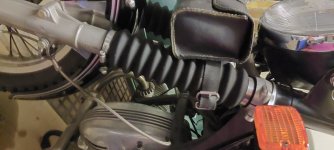

Habe mal in alte Katalog geschaut, soweit ich es erkennen kann, /7 11 Rippen und etwa bündig mit unterkante Schutzblech, /6 13 Rippen und 2 oder 3cm tiefer befestigt.
Bild gefunden, 90/6 etwa 42 oder 43 Jahre her, ist sicher original.

Hai,
bei mir sieht das so aus. 11 Rippen und auf der oberen Planfläche befestigt. Der Gummi ist noch der originale. Die Befestigung kann ich nicht sagen, da ich die Gabel im Laufe der Jahre schon einige Male auseinander hatte. Ja, das ist ein Gefriemel bis man den Gummi wieder montiert hat, aber meiner Meinung nach die richtige Stelle.
Mein unmaßgebliches Wissen:
Der Balg mit 13 Rippen 2 002 115 tauchte schon bei den US-Versionen der /2 auf und
wurde ab der /7 durch den 11er ersetzt. Befestigung am unteren "Anschlag" des Tauchrohrs.
Maße entspannt 220, gezogen 300, gedrückt 100.
Der 11er Balg 1 234 908 ist ab der /7 in Verwendung und wird unten etwas höher angeklemmt.
Maße entspannt 190, gezogen 258, gedrückt 87.
