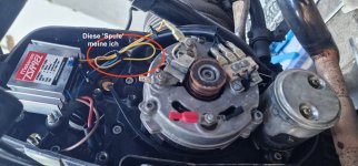

Meine LiMa siehe Bild, der Rotor ist auch neu.

Ich habe jetzt heute probiert und siehe da, bei abgeklemmter LiMa, bei mir das gelbe Kabel auf dem Bild weiter oben, ist sie im Leerlauf auch kalt stabil und dreht deutlich besser hoch.
Also scheint diese ja wirklich den Hallgeber zu stören.

Servus Schorsch,
versuche doch mal das gelbe Kabel nicht zu einem Ring zusammen zu binden. Mit dieser Kabelschlaufe baust Du nämlich eine kleine Spule mit nur einer Windung. Dennoch erzeugt diese 'Spule' ein Magnetfeld, das Deine Zündungssteuerung (evtl. durch induktive Einkopplung auf das vom Hallgeber kommende Geberkabel) negativ beeinflussen könnte,
vermutet der Schrauberopa

Servus Schorsch,
Kannst du das mal bildlich einstellen? Mir fehlt gerade die Vorstellungskraft.

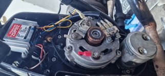

Das Bild ist weiter oben mal als Anhang verlinkt. Ich hab das gelbe Kabel gekürzt, sodass es jetzt nur noch einsträngig bis zum Stator reicht.

Ah, ok, danke.
Tut mir leid, dass mein Text missverständlich war ;(
Hier nun die bearbeitete Version (für nicht Elektriker )(-: - Hans, Du bist ausdrücklich nicht gemeint!)
ergänzt vom Schrauberopa
