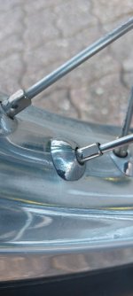

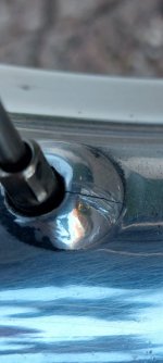

Ich hab mir eine tolle R80 G/S zugelegt und leider festgestellt das meine Hinterradfelge leichte Risse aufweist an der Stelle wo die Speichen in die Felge gehen.
Es betrifft ca jede 4 oder 5. Speiche und zieht sich über den kleinen Hügel oder erhöhung wo die Speiche in die Felge geht.
Ich bin wirklich etwas ratlos zumal ich euch nicht sagen muss was ich für eine neue Felge bezahle.
Ist das Problem bekannt ? Is evl nur der Chrom angerossen oder so etwas.
LG Tom
Felge ist nur poliert. Stelle hier ein Foto davon ein.
Anbei das Foto, macht mir leider wirklich Sorgen ;-(

Von der musst du dich trennen, da hilft nix.
Das teure an den G/S-Rädern ist ja die Nabe.
Du brauchst nur eine neue Felge und musst die einspeichen lassen.

Wenn das jetzt an einer Speiche wäre, würde ich sagen:
Fahr erst mal und beobachte das penibel.
Aber bei mehreren gibts nix mehr zu diskutieren.

Das mit den Rissen an den Punzen kenne ich auch bei einer 2,15" Akrontfelge meiner Ducati.
Das passiert wohl im Laufe der Jahre wenn die Punzenwinkel / Bohrungen nicht Ordnungsgemäß ausgeführt wurden.
