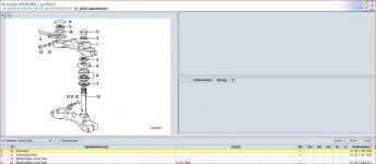

Eventuell würde diese Mutter/Schraube Pos.2 passen. Gewinde würde passen. Ansatz müßte in Länge und evtl. im Durchmesser angepasst werden.
Man könnte auch die Hutmutter auf der Oberseite abdrehen.
