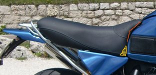

Hi, also den Aufwand kann man doch rel. gering halten...
Ich konnte an meinem Tank nicht rumschweißen und habe ebenfalls eine G/S-Sitzbank angepasst, indem ich an der gelb markierten Stelle seitlich je ein dünnes Stück Kunststoffblech an die Wanne angeklebt habe, um die passende Form des Tankschlusses zu bekommen. Es geht doch nur darum, dass der Bezug an der Stelle die richtige Form bekommt, Polster muss hier ja nicht viel hin, ausser einer dünne Lage.
An der orange markierten Stelle habe ich ein 2mm-Stahlblech gebogen und an der Wanne befestigt, damit der Sattler eine Grundlage für diese obere Überdeckung für den PD-Tank hatte. Nicht wirklich ein Hexenwerk...
HTH, Shanta
