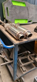

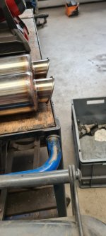

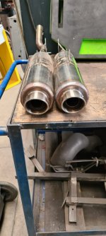

Nachdem ich schon die ganze letzte Saison testweise mit der 2-in-2 Anlage gefahren bin, sind jetzt auch endlich die Endkappen angeschweißt.
Das wollte ich erst machen wenn ich weiß wie laut die Anlage am Ende ist.
Lautstärke gemessen habe ich noch nicht, ist aber deutlich leiser und dumpfer als mit dem einzelnen Gletter-Pott ohne dB-Eater. Mit dem Einsatz ist wegen des zu hohen Staudruckes alles schillernd bunt angelaufen, den habe ich sofort entsorgt.
Jetzt läuft der Motor zum ersten Mal auch bei hohen Drehzahlen wie er soll und überfettet nicht mehr.
Das Konzept mit den zwei Interferenzrohren und 40er Krümmern scheint also zu passen.
Der Rolf hatte schon letztes Jahr meine RS-Köpfe mit neuen 44er Ventilen versehen, jetzt scheint alles so zu funktionieren wie ursprünglich gedacht.
Daß der Gletter Einzelschalldämpfer mit Y-Rohr leistungsmäßig nicht der Weisheit letzter Schluß ist wußte ich schon vorher. Das haben schließlich schon genügend Leute vor mir ausprobiert. Wegen der schlanken Optik und des geringen Gewichtes habe ich den Versuch gewagt und für meine Ansprüche für untauglich befunden.
Auf dem zweiten Foto sieht man wie es einmal werden soll, Feintuning kommt noch.
Die Linienführung sieht auf dem Foto durch die Perspektive komplett schxxxe aus, in Natura ist das zum Glück nicht so.
Fotos vom kompletten Moped schicke ich spätestens wenn ich auf Ostertour bin.
