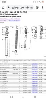

Hallo Leute,
wer hat seine Gabel schon mit den Distanzhülsen gekürzt und kann mir die Maße der Hülsen geben und evtl. eine Bezugsadresse für die Hülsen?
Danke!
Hallo nach Speyer,
die Hülse/Rohr sollte die gleichen Abmessunge wie die Feder, Nr. 11, haben und zwischen den Kolben Nr. 8 und Feder Nr. 11 eingesetzt werden. Die Länge ist logischerweise 5cm.
Gruß Flori
P.S. Die Hülse kann aus Stahlrohr, am besten NiRo, sein, vom Schlosser Deines Vertrauens
Danke.
Habe die Gabel noch nicht auf und wollte die Hülse schon zur Hand haben.
Aber das bekomme ich hin.
Wenn die Hülse zwischen Kolben und Feder soll,
dann müsste der Kolben erstmal von der Stange runter.
Ist das nur geschraubt?

Da würde ich die Hülse platzieren.
Aber wie bekomme ich den Kolben von der Stange?
Versuch macht kluch, geht nicht, gibt's nicht, geht doch. Vermutlich von unten eingefädelt, oder ging der Kolben leicht runter?
Gruß Flori
P.S. Freut mich, dass Du nicht zu den Abschneidern gehörst. Die meisten Umbauer gehen ja den nicht reversiblen Weg.
P.S.2 Ich hätte die Hülse zwischen Feder und Kolben plaziert, dann klappert nichts wenn die Gabel ausfedert. Die Feder ist ja als Anschlagdämpfer gedacht.
Ne Flori,mit dem Heißluftfön erhitzt und dann konnte man es einfach runter drehen.
War wohl mit Loctite verklebt.
Danke!
Geht auch untenrum. Da muss nur der Seegerring unten aus dem dicken Teil, dann kann man alles entnehmen. Vermutlich ist der Stempel unten auch eingeklebt, der müsste dann auch heiß entfernt werden. Dann ist Deine Lösung sinnvoller.
Überlege nochmal, ob Du die Hülse unter den Kolben plazierst, oder bist Du schon fertig?
Gruß Flori
