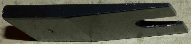

Dafür gab es ein Werkzeug.
Whow, ein Keil:hurra:
Seit mindestens der Steinzeit bekannt, anscheinend nicht bei jedem.
Reifenmontierhebel oder Kunststoffkeile aus dem Autobastellafen gehen auch.
Gruss, Frank
