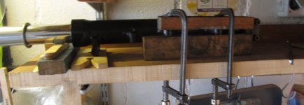

Musste ich etwas improvisieren da meine Werkbank und der große
Schraubstock weichen mussten damit Platz in der Garage für die
Maschine frei wurde.
Also ein kleiner Rest der Werkbank ist noch vorhanden
(abgesägt) und den Holm hab ich da mit Holzklötze und Schraubzwingen
befestigt um die obere kleinere Führungsbuchse eintreiben zu können.
Das hat gut geklappt.
Ach noch eins der Simmerring musste der mit der Feder nach oben (Richtung Lampe)
eingebaut werden , oder anders herum ?
Hier mal ein Bild leider etwas verwackelt.
Gottfried
