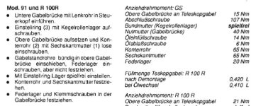

Ich habe die Gabel eingebaut, das GS- System ist doch etwas anders als bei der /7.
Es handelt sich um eine 94er GS
Mit der Rändelschraube [3] stelle ich das Spiel des Lenkkopflager ein.
Fest anziehen, so dass das Lager sich noch frei bewegen kann und schon von Anschlag zu Anschlag flutscht.
Der Bolzen [1] ist im Steuerohr fest und zieht die obere Gablebrücke mit dem Steuerrohr zusammen.
Den Bolzen ziehe ich handwarm fest an.
Ist das im WHB das Konterrohr, dann wären das 65Nm??
Dann die 6kt Mutter [2] auch mit 65Nm kontern.
Eigentlich habe ich es jetzt durch das Schreiben auch verstanden....
Oder ist das Quatsch was ich da oben geschrieben habe. :D
Fest anziehen, so dass das Lager sich noch frei bewegen kann und schon von Anschlag zu Anschlag flutscht. Spielfrei sagt das WHB. Bisher alles richtig.
Jetzt gehts so weiter:
Der Bolzen [2] = Konterrohr ist im Steuerohr fest und zieht die obere Gablebrücke mit dem Steuerrohr zusammen. Nein, es stellt sicher das Rändelschraube [3] an Ort und Stelle belibt.
Den Bolzen ziehe ich handwarm fest an. Nein 65 Nm, siehe nächster Satz.
Ist das im WHB das Konterrohr [2], dann wären das 65Nm?? Ja.
Obere Gabelbrücke aufstecken.
Dann die 6kt Mutter [1] auch mit 65Nm kontern. Ja.
Anhang anzeigen 207678 Anhang anzeigen 207676 Anhang anzeigen 207677

Danke Ingo,
du bist der Beste. )(-:
Jetzt wo ich es weiß erkenne ich auch auf dem Bild, dass der Bolzen nur in der Rändelschraube greift.
Erfolg gehabt, Moped ist fertig.
