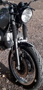

Moin ,
muss das Thema noch einmal ausgraben,
gibt's evtl. jemanden der gezeigten Umbau
fährt?
Grüße Lutz
