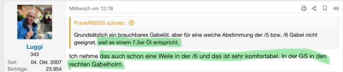

früher™ , als ich noch mit telebegabelten Gummikühen herumgefahren bin, haben wir auf Empfehlung einer vertrauenswürdigen BMW-Werkstatt dieses hier eingefüllt:
Keine Ahnung, ob es das noch gibt.
Ich nehme das auch schon eine Weile in der /6 und das ist sehr komfortabel. ...
...ich fahre das Dexron III seit einiger Zeit schon in meiner /6 und finde, dass es sehr gut passt.
... Ich fahre seit Jahr und Tag 7,5 er Öl in meiner Gabel!
