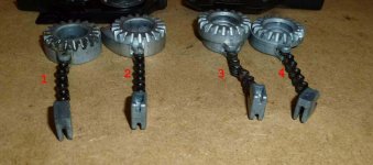

In meinem Fundus habe ich folgende Gasgriffnocken. Könnt ihr mir diese durch Ansicht den Kühen zuordnen?
AW: Gaszug 2-zügig für G/S
Hi Peter,
die 3 müsste nebst passendem Deckel zu den von mir rausgesuchten Teilenummern passen. Mach aber bitte noch ein Bild von der Rückseite, damit man die Nocke sehen kann.

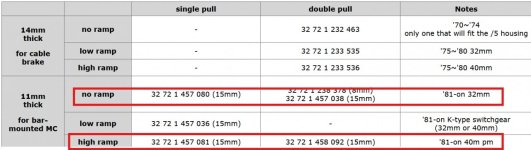

Genau dieses Modell habe ich bereits in #11 verlinkt und die Bauteile aufgelistet.
Abweichen von meiner Liste braucht man halt statt der 40er Nocke ([FONT=__bmwFont_977740]32721458092)[/FONT], die für die 40er Bings passt diese Nocke für 32er Bings:
Nocke 33mm ([FONT=__bmwFont_977740]32721457038)[/FONT]
https://www.leebmann24.com/de/de/product/bmw-nocken-10150159
https://www.realoem.com/bmw/de/partxref?q=32721457038

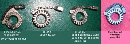

Ich bin damals nicht weiter gekommen. Welches Gehäuse passt zu welcher Gasgriffnocke? Das müsste man mal recherchieren und vor allem dokumentieren.
Wir waren damals ja auch in Kontakt, habe das aber wegen des Aufwands gelassen. Fragmente kann ich ohne Gewähr aber zeigen:
Vielen Dank!
Wir sollten klären, ob wir diese super Zusammenfassung in unsere DB übernehmen dürfen.

Morgen allerseits,
Das ist eine klasse Seite mit brauchbaren Infos. Da steht mehr drauf als MM und ich damals zusammentragen konnten. Irgendwann wurde es aber so kompliziert das wir aufgegeben haben.
Ob ich meine Unterlagen dazu noch habe, weiß ich noch nicht. Ich werde mal nachsehen.
Vielleicht können wir ja gemeinsam ein DB-Dok erarbeiten.
