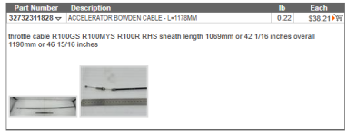

hier mal n Bild vom li. Gaszug bzw. Teile-Nr.
Danke für die prompte Antwort.
Die Gaszüge selbst hab ich schon im RealOem gefunden,
aber halt nicht unter dieser von mir angegebenen Teile-Nummern
(da fehlen die End- Zahlen 36 95 bzw. 45 95 sowie die Buchstaben FHP)
und dann, wie gesagt, sind sie offensichtlich gleich lang
Salü Wolfgang,
Mystic und R haben original:
- links 32 73 2 311 827
- rechts 32 73 2 311 828
D.h. Du hast 2 rechte Züge verbaut.
36 95 bzw. 45/95 würde ich als "DOT" interpretieren, also Herstellungswoche und -jahr.
FHP eher als Materialkennung, Aufbauart oder Anwendungsgebiet, weniger als Herstellerkürzel, denn Züge von M. Hugget tragen auch die Kennung FHP.
Herzliche Grüsse, Andreas
