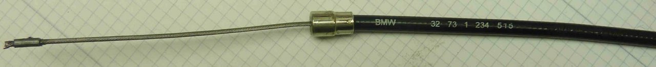

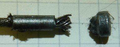

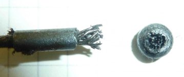

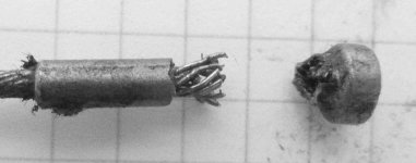

ich hatte gestern ein Versagen eines sicherheitsrelevanten Bauteils, welches meiner Meinung nach so nicht hätte passieren lassen.
Bei einem 3 Jahre alten und 12.000 km genutzten original BMW Bremszug ist der Nippel gebrochen, Zum Glück ist dies bei einer unkritischen Bremsung passiert. Es hat trocken „knack“ gemacht und ich konnte den Bremshebel ohne Wiederstand durchziehen.
Mit dem Lieferanten habe ich mich bereits in Verbindung gesetzt, mal sehen was rauskommt.
Hatte jemand von euch bereits einmal ein ähnliches Erlebnis?

Wer ist denn nun der Lieferant wenn es AL-KO nicht ist? Als erstes würde ich mal das Nippelmaterial untersuchen und dann den Übergang vom zylindrischen Teil zum Kegel. Schlechtes Material in Verbindung mit eventuell ungleichmäßiger Wandstärke und einer Kerbwirkung beim Übergang könnten Ursache des Bruches sein.

ist mir auch schon mal passiert. Mein Zug sieht fast genauso aus. Ich habe ihn aufgehoben. Der Zug wurde in 11.2006 neu gekauft und verbaut, gehalten hat er bis 07.2008. Hab wie Du Glück gehabt, da ich nur Schrittgeschwindigkeit fuhr. Habe danach 2 neue gekauft, doch bis jetzt hält der in 2008 installierte. Ich schaue seit dem häufiger an diese Stelle und schmiere lieber einmal mehr ab.
Wenn gelötet wird hält ja eigentlich der obere dicke Teil in dem die Litzen auseinander gebogen werden!
Selbst wenn der untere Teil abschert müsste der Nippel noch halten wenn der Draht nicht beschädigt ist.
Ich vermute das nur im längeren Teil gelötet wurde und oben das Lot fehlte und es deswegen zum abreißen kommen konnte.

In deinem Fall ist der Innenzug vorne nicht genug aufgebördelt gewesen. Dies ist die Ursache für den Abriss.
