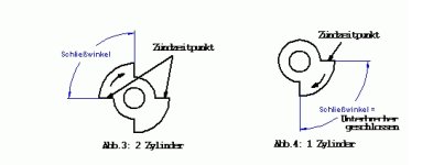

Bei einer Transistorzündung mit IR-Diode bestimmt die Abdeckung des Sensors den Schließwinkel. (Beim Hall Sensor wird das ähnlich sein(?)) :
Und wo ist der Schließwinkel bei den digitalen Zünd"verstellern"? Wird der simuliert oder wird der wegen der Einfachheit weggelassen? Wie wird das gemacht? Kommen da die Probleme her, die einige Digi-Zündungen scheinbar mit den Zündspulen haben?
Ja genau, das fiel mir auch auf, und habe ich vergessen zu erwähnen: Bei den U-Kontakt gesteuerten ist ja der Kontaktabstand von 0,4mm entscheidend für den Schließwinkel, der wiederum die korrekte Zündspulen(ent)ladung auslöst.
