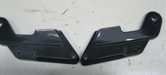

Du benötigst den Einzelsitz,, die Gepäckbrücke und sonst nix. Das Halteblech mit Bügel und Schloss wird einfach vor die Gepäckbrücke geschraubt, fertig.
Du kannst natürlich das Schlosshalteblech OHNE Bügel der R-Modelle beschaffen, dann tritt dir der Bügel nicht immer offroad in den A.... (Nur beim Schlosshalteblech von der GS notwendig)
Da ich den fetten Haltebügel am Gepäckträger scheußlich finde und man ihn deswegen auch kaum nutzen kann, habe ich einen solchen Bügel organisiert (Dank an Martin) und ihn abgesägt, Schnittstelle mit einem Stück Alu aus der Schrottkiste verschlossen und FERDISCH.
Ich finde, es sieht besser wie zuvor aus.
