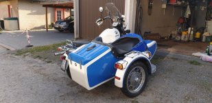

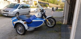

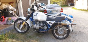

Hallo,ein Freund von mir hat ein schönes R80Gs Basic Gespann,ihm fällt aber aus Altersgründen das lenken immer schwerer.Er fragte mich ob es "möglich" wäre sowas auf Schwingengabel umzubauen.Er hat sich schon vor langer zeit eine Schwingengabel russicher Bauart besorgt,die kann man auch "passend" machen,nur ist das schon viel arbeit.Er hat eine Doppelscheibenbremse verbaut,gibt es Hersteller die sölche Bausätze mit den benötigent Bauteilen anbieten,habe schon die Suchfunktion genutzt,da steht was von z.B. Motek.Danke.

Hallo Mario,
schick die Bilder mit einem entsprechenden Text mal zu Motek. Der kann dir bzw. deinem Kumpel mit Sicherheit eine entsprechende Schwinge bauen.
N bisschen Geld sollte er allerdings einplanen.
Friedel
