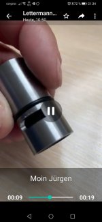

Eine frage, mein vorbesitzer hat einen daytona tacho verbaut, der die drehzahl vom getriebe abgreift., s. Foto.
Die huelse hat viell 0,1mm Luft.
Nun die Frage, wie verhaelt es nun mit der Entlueftung?
Soll ich in die huelse ne horizontale nut schleifen?

Moin detlev,
Das funktioniert aber nicht, da die schraube an der huelse anschlaegt.
Der kollege hat die schraube abgesaegt....
Wenn das Loch kleiner als der Durchmesser der Schraube ist, bohrt, hält diese wie bisher die Hülse fest und blockiert nicht die Welle.
Hallo!
Das entlüftet trotzdem, solange die Schraube eine Bohrung hat, die nicht von der Hülse verschlossen wird. Wenn du nur bei trockenem Wetter fährst und das Moped auch trocken steht, kannst du das so lassen. Sobald an dem Kabel Wasser runterläuft, wird es auch, über kurz oder lang, den Weg ins Getriebe finden. Da sollte in jedem Fall eine Abdichtung sein!
Wenn die durchbohrte Schraube auf die Hülse trifft und Diese festsetzen soll, geht keine Luft mehr durch.
Erkläre dem Kumpel was die Schraube für eine Funktion hat, dann wird er eine Lösung finden. Das Abdichten machst Du mit dickem Lagerfett, dann geht da auch kein Wasser durch.
Die Hülse sollte doch eine Nut haben, genau wie das Ende der Tachowellenendes. Die Schraube trifft ja nicht mittig darauf...
Bevor du da rumbohrst, zieh mal den Tachogeber raus und guck dir das an.
Bestenfalls sollte es wie bei den meisten Gebern für 2-Ventiler so oder ähnlich aussehen.
Die Schraube geht in einer Nut am Geber vorbei. Wie original eben auch.

Moin kollegen,
@tom, ne das ist nur ne huelse, ohne alles.
@achim, ingo. Beides sehr interessante vorschlaege, wobei ingos die einfachere loesung waere.
Kann das jemand bestaetingen, dass es funzt?

Habs mir nun nochmal genau angschaut... Die huelse ist nur ne adapter huelse vom getriebe zum tachsignal. Hab ne nut reingeschliffen und die org entlueftungsschraube vebaut.
Dreh die huelse nochmal und verbaue nen o ring zum getriebe.

Damanche die datei net oeffne konne, hier no a bildchen..
Danke an alle fuer input!
