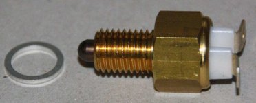

......... einen neuen beim freundlichen besorgt, dieser war allerdings aus Alu.
Fehler.:oberl:
Da hatte ich welche, die schon auf´m Tresen des :gfreu: undicht waren. Entweder gleich bei Ketten-BMW
einen aus Messing holen oder den originalen vorweg abdichten.
Für beide scheint Dein Werkzeug gut geeignet, dann sind beide mechanisch nicht sehr solide.
