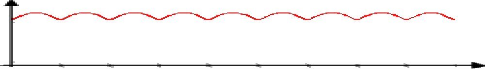

Vor Jahren habe ich schon mal versucht, das verständlich zu machen.
Unter den Zweizylindern ist der Boxer zwar die optimale Konstruktion, was den Ausgleich der Massenkräfte und -momente angeht; aber er ist nicht so gut wie ein 4Z-Boxer oder ein 6Z.
Und im Leerlauf wird exakt die Energie in den Motor investiert, damit er die eigenen Reibungs- und Leistungsverluste deckt; da kann kein perfekter Rundlauf entstehen (es sei denn, man verwendete ein riesiges Schwungrad).
Pro Umdrehung zündet ein Zylinder abwechselnd links und rechts.
Das Schwungrad wird also pro Umdrehung ein mal angetrieben und läuft danach wieder gebremst aus; es ergibt sich eine Drehschwingung etwa wie hier:
Da sich die Getriebewellen im gekuppelten Zustand permanent mitdrehen, liegen die Zahnflanken bedingt durch das Spiel abwechselnd rechts und links an.
Und genau das verursacht das Getriebegeräusch.
Je nach mechanischer Güte und Einstellung des Motors wird es mehr oder weniger deutlich hörbar.
Am Liniendiagramm stehen keine Einheiten an den Achsen! Heisst das wirklich Drehschwingung? Es müsste doch Dreh-Oberschwingung heißen.
Ich ändere jetzt zum 3. mal: Y-Achse ist Omega und X-Achse ist dann Omega-t
Oder ist Y-Achse Drehmoment oder Leistung. Fourieranalyse mechanisch geht noch nicht so richtig in meine Birne.
Das Diagramm ist natürlich alles andere als wissenschaftlich wasserdicht.
Die X-Achse soll der Drehwinkel sein, auf Y die Geschwindigkeit.
Ich wollte nur laienhaft verdeutlichen, dass im Leerlauf alles andere als eine konstante Drehzahl existiert.
Viel genauer bekommt man das meist eh nicht hin, muss auch nicht sein......eine Kupplung trennt nie zu 100%. Sonst würdest du ja im Stand fast gar keinen Gang mehr reinbekommen.:D:D
