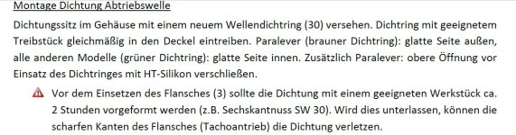

Im der Forum-Anleitung steht, dass der neue Wedi mindestens zwei Stunden mit einer 30er Nuss vorgeformt werden soll. Was bedeutet das? Was muss ich da tun?

Hallo Florian
Du steckst den Wedi auf eine 30er Nuß, damit sich die Dichtlippe vom Innendurchmesser aufweiten kann zur besseren Montage auf der Getriebewelle. Nach kurzer Zeit zieht sich das im eingebauten Zustand wieder zusammen. Das dient dazu, daß die Dichtlippe bei Montage auf die Welle nicht beschädigt wird.
Das hat mit deinem Eintreibwerkzeug nix zu tun.
