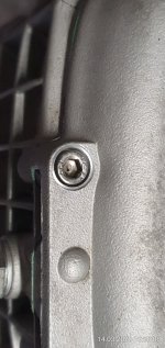

Seit längerem plage ich mich damit herum, dass an meiner G/S Öl an der Getriebedeckelschraube oben mitte raussifft. Ich hab zunächst nicht genauer darüber nachgedacht und die Schraube mit Silikon und Dichtscheibe eingesetzt. Failed.
Nachdem die Vacca von der Hebebühne runter war, kam die G/S drauf und das Getriebe raus. Am Deckel zeigte sich unerfreuliches:

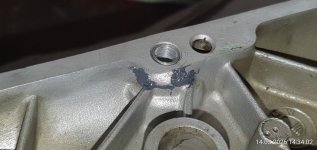

Und, weil es mit einem Riss nicht langt, haben wir just an der anderen 'großen' Bohrung ebenfalls einen Riss (der aber wenigstens nicht zu Undichtigkeiten führt):
Grmph. (Rudi hatte schon mal geunkt, aber ich wollts nicht so recht glauben. Sein Punkt.)
Jetzt schwirren mir schon ein paar Ideen im Kopf rum, wie ich das Thema angehen könnte. Eigentlich will ich mich nicht darauf beschränken, die Risse nur mit passender Chemie zu verschließen.
Eh ich aber das Rad hier neu erfinde: Hat eines der verehrten Anwesenden sich schon mal mit einem ähnlichen Problem rumgeschlagen, und (wenn ja) wie hats das wohl gelöst?
Über sachdienliche Hinweise würde ich mich arg freuen!

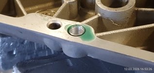

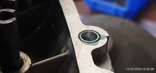

Weiter dann mit Loctite 290 (Specs) die beiden Hülsen einkleben (damit ist der Austritt der Risse gesichert) und die Risse von der Innenseite zusätzlich abdichten.
Das sollte dann hoffentlich halten.

Könnte an der Stelle auch ein Bindefehler vom Guss sein, der durch relativ geringe Belastung aufging.
Kann ich nicht entscheiden. Beim Aufbohren der beiden Bohrungen hat sich kein Lunker osä. gezeigt.
In Höhe der Auflage der Unterlagscheibe (wir haben etwas weiter ausgedreht, daher gilt jetzt: etwas oberhalb der Auflage) erkennt man den Riss, der sich über ein gutes Drittel des Umfanges hinzieht.
Ich halte den Erklärungsansatz #10 für plausibel.
Vor ein paar Tagen wars Loctite da, und wir haben es überall eifrig an den Rissen verteilt:
Auf der Innenseite am zu den Hosenträgern noch der Gürtel (2Komponenten-Flüssigmetall) dazu:

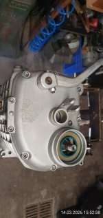

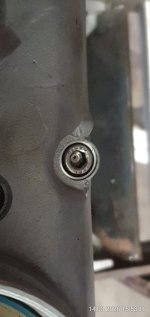

Zusammengebaut:
Ich bin ganz guten Mutes, aber die ersten paar 100km werd ich wohl mit etwas Muffensausen von der G/S steigen und auf den Deckel schauen.
