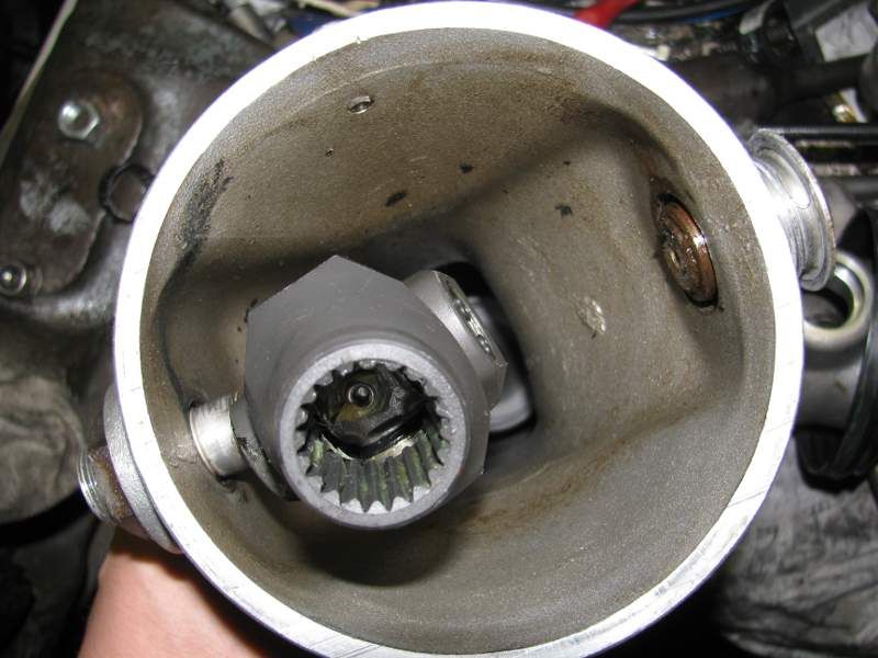

So, ich bins noch einmal.
Ich habe nochmal nachgeschaut und ein paar Fotos gemacht.
1. Der Schmiernippel ist bereits draußen und das Loch mit einer Madenschraube verschlossen, soweit schonmal gut.
An folgendem Bild sieht man gut, wo es klemmt:
Hier noch einmal ein Kreuzgelenk im Vergleich zur Originalwelle, man kann den Unterschied recht deutlich sehen:
Mit Verkippen ist übrigens nix, dazu ist der Bereich, wo es zu eng ist, viel zu lang.
Auch die Welle um 45° drehen bringt erst einmal nix, da ist es noch krasser mit dem Platz.
Habe echt keine Ahnung, was sowas soll. Testen der Hersteller ihre Produkte nicht mehr heutzutage? Kann doch nicht so schwer sein, am CAD-System eine maximale Baubreite von so einem Teil einzustellen.:schimpf:
richard

Wenn ich mir das auf den Bildern so anschaue, dann fällt mir da nur eines dazu ein:
Kreuzgelenk zerlegen und Flansch abbauen, einfädeln und wieder zusammenstecken.
Ob das allerdings so durchführbar ist? :nixw:
Frag doch mal den Verkäufer, wie das gehen soll.

Vor einiger Zeit hat hier mal jemand ein aehnliches Problem mit einer Welle aus Holland (die mit den rollenfoermigen, austauschbaren Ruckdaempfern) gehabt. Er hat das Problem dadurch geloest, dass er an die Kanten der Lageraufnahmen am Kreuzgelenk Phasen gefeilt hat. Da waren es aber, glaube ich, keine 3mm...

genau um eine solche Welle handelt es sich hier auch.
Habe inzwischen beim Querlesen im Netzt einige Beiträge von Leuten gefunden, die das gleiche Problem hatten, auch schon 2010. Wenn der Hersteller in 2 Jahren nicht nachbessert, ist das schon ein Armutszeugnis.

Hier ist der Fred aus unserem Forum zu der Welle:
http://forum.2-ventiler.de/vbboard/...ation-einer-GS&p=205768&viewfull=1#post205768
MarcoS hat damals auch beim Hersteller nachgefragt und als Antwort folgendes bekommen:
Hallo Marco
Man mus setwas material wegschleifen wo die Seegerringen befestigt sind.
Wenn Sie eine Lamineerscheibe benutzt geht das einfach.
Nicht zu viel material wegnehmen und mehrmahls passen ob er hereingeht.
Ich hoffe dass ich hiermit geholfen habe.

So, das Rätsel ist gelöst.
Von einem freundlichen Foristi wurde mir zugetragen, dass ich es mal mit einer älteren Schwinge probieren sollte.
Und ja, passt. Vielen Dank für den Tipp!
Jetzt muss ich nurnoch die neuen Paralever-Lager wiederfinden...
Richard
Prima! Da muss ich natuerlich gleich fragen, wie alt die Schwinge ist (meine ist von 89)....
