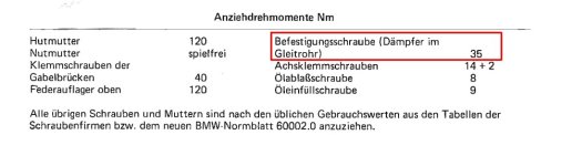

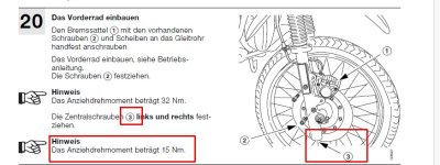

Bin ja gerade dabei, die GS-Gabel zu machen. Aber an einer Stelle muss ich stutzen. Es geht um die Schraube, die von unten durch das Gleitrohr den Dämpferkolben befestigt. Innerhalb der Textes im WHB stehen 15 Nm (kommt mir sehr gering vor), am Ende der Doku stehen dann 52 Nm, was mir dann wieder sehr viel vorkommt.
Die G/S hat dort 35 Nm stehen, die R80/100R wiederum nur 20 Nm (ich weiss, eine ganz andere Gabel).
Weiss da jemand mehr? Danke
Habe noch was gefunden: Aus dem Umbausatz GS auf Kartuschen wird ebenfalls von 15 Nm gesprochen.
Über eine Rückmeldung würde ich mich sehr freuen, egal ob GS 88 oder GS 91 (Werte sollten identisch sein).

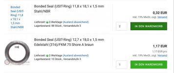

meines bescheidenen Wissens, ich schlag mich auch grade mit Gabelrenovieruing rum, ist die Dichtscheibe keine Aluscheibe, sondern eine sog. Usit- Scheibe.
Stahl aussen, innen Dichtgummi.
Angehängtes Foto nur als Beispiel - will testen, ob die originale Scheibe sich durch eine dieser beiden ersetzen lässt.
