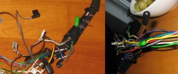

Das habe ich auch noch nie gesehen. Eine aufgeblasene Isolierung. Da war es wohl schon länger etwas wärmer!
