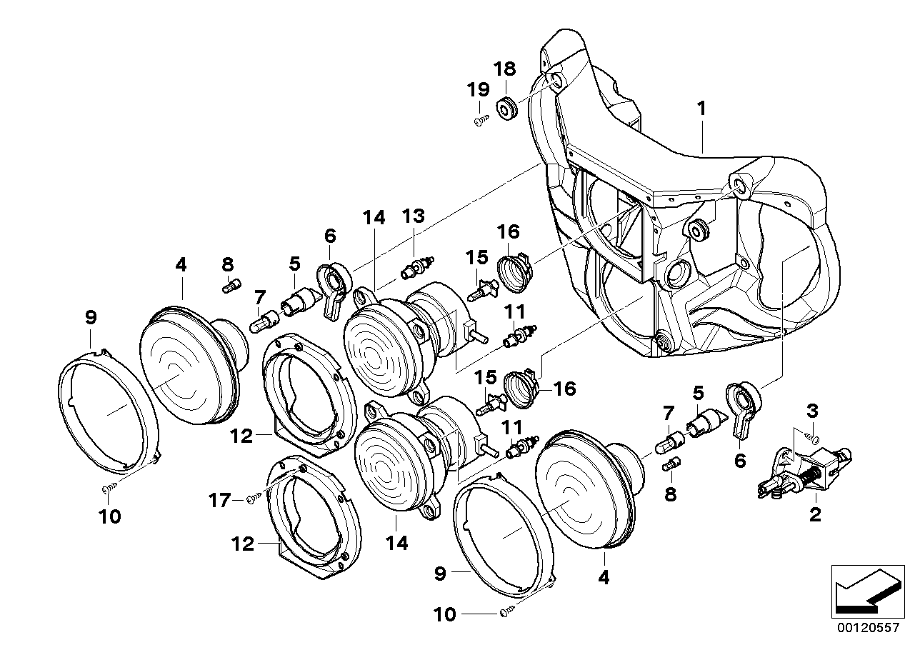

Die R1200CL hat in ihrer Scheinwerferbatterie (4 Stück) tatsächlich auch den 5 3/4-Zoll-Scheinwerfer der G/S zwei mal verbaut, hier die #4:
Foto von hier: https://www.realoem.com/bmw/de/show...3-K30-BMW-R_1200_CL_0442,0496_&diagId=63_0773
Ich meine einige Jaguar XJ-Modelle hatten auch einen 5 3/4-Zoll-Scheinwerfer, evtl. taucht der ja irgendwann mal in den Listen der für LED zugelassenen Scheinwerfer auf. Ob man den allerdings noch neu bekommt?
