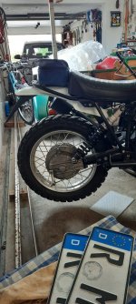

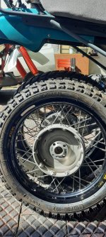

nur mal so eine Idee: Ein Kreuzspeichen-Hinterrad mit 4-Loch-Nabe und HAG mit 4-Loch-Flansch an die alte Monolever mit 3-Loch Radbefestigung transplantieren.
OK, das Rad hat 17" Durchmesser - aber das mal außen vor gelassen. Nachdem ich alle Kisten durchstöbert habe, ließ sich eine probeweise Anprobe bewerkstelligen.

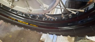

Überraschung: Das Rad passt nicht so recht auf das HAG - es steht 20mm zu weit links 😮
Ehe ich mir Gedanken dazu mache, ob sich eine 18" Felge mit der Kreuzspeichennabe irgendwie verheiraten lässt (bestimmt tricky), hier die Frage:
Woher kommt das? Ist das ein Paralever Hinterrad? Gibts da Unterschiede?
Servus,
Ausdrehen!
Danach 17 oder 18" KSP, oder konventionell, oder 15"...
Bertl
PS: widerstehe dem Reflex da 20 mm abzudrehen; das wäre zu viel, und die Angüsse für die Speichen in der Nabe kollidieren mit den Versteifungsrippen am HAG
