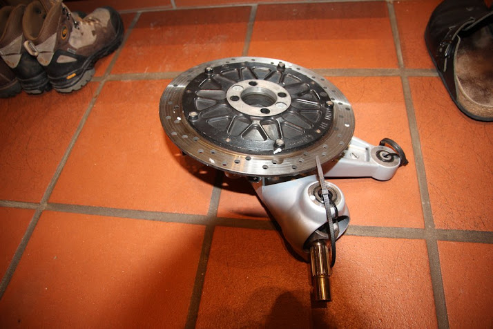

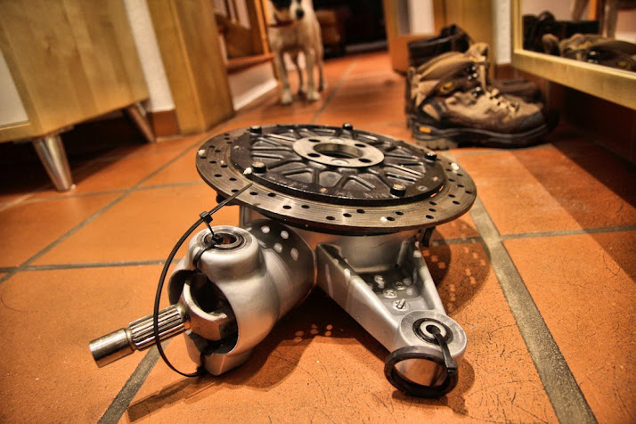

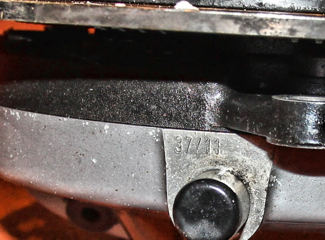

Die Monolever G/S haben 37:11 und nun habe ich von einer 850er einen Endantrieb
bekommen, der laut Markierung auf dem Gehäuse auch 37:11 hat.
War in einer R850R o.ä. verbaut. Scheibe ist am HAG angeschraubt.

Ray, die Bremscheibe an dem 850er Endantrieb ist nur mit einer Schraube befestigt.
Also einfach abschrauben.
Die Bremscheibe ist die gleiche wie bei der 1100GS.
Du musst also auch hier nur die Bremsscheibe von dem schwarzen Träger entfernen und an die Radnabe der 1100GS Schrauben.
Arbeitszeit 5min.
MfG Maik
