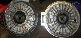

Hallo Volker
Habe mal verglichen, da ich ein HAG für Scheibenbremse gerade abbeize.
Eins für Trommelbremse habe ich noch hier liegen.
Da ist eine Messing-/Bronze ? -Buchse eingezogen.
Länge der Buchse 80mm
Aussendurchmesser 16mm
Innendurchmesser ca. 14mm
Alles grob mit Meßschieber gemessen.
Hier steht ja noch was zu den Maßen des Bremsschlüssels.
Ich denke, der Umbau ist machbar. Wie es aussieht geht die Buchse aber in einem Stück durch. Was passiert, wenn man den Deckel innen abmacht weiß ich allerdings nicht. Evtl. ist die Buchse nur auf einer Seite eingeklebt.
Hoffe etwas weitergeholfen zu haben.
Wolfgang
