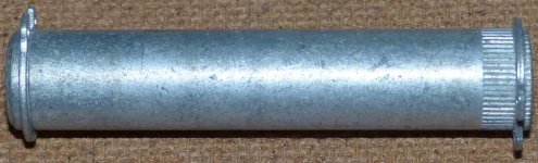

Ich habe an meiner R100GS Surzbügel angebaut mit Halterung für den Seitenständer. Der alte Seitenständer passt,aber ich brauchte einen neuen längeren Bolzen. Dieser ist an den Enden mit jeweils einem Seegerring gesichert. Zudem ist eine Seite am Ende ca 2 cm mit Längsrillen versehen.
Wozu dienen die und muss die Seite oben(aussen) oder unten (innen)sein.
Wer weiß was ?
Gruß Holger

Ich könnte mit vorstellen, dass die Rändelung für einen festen Sitz im Halter sorgen soll, damit sich nur die Seitenstütze dreht. Andernfalls würde wegen des dünnen Querschnitts die Bohrung im Lagerbock immer größer.
Montage also mit dem ungerändelten Ende voran.

Vielen Dank für deine Antwort. Dann habe ich ihn richtig eingebaut.
