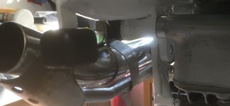

hat einer ein Foto wie die Haltelasche Pos 17 für den Seitenständer an einem /6 Modell befestigt wird?

ich habe auf die Schnelle jetzt leider kein Foto gefunden wie man die Lasche befestigt, kann es dir aber beschreiben. Die Feder wird so gedreht das die halbkreisförmige Krümmung nach innen zeigt. Befestigt wird sie zwischen Fußraste und Halteschelle des Auspuffkrümmers. Bedeutet, Mutter vom Motorbolzen lockern, bolzen etwas rechts rausziehen, dann das Federblättchen zwischen Fußraste und Halteschelle des Krümmers reinschieben, dann Bolzen wieder durch und festschrauben. Die Feder hat auch ein Langloch, mann kann diese mit dem Ständer zusammen auch noch ausrichten wie er am besten haltet.

ist mir neu das der Seitenständer schleift, vorher liegt man ja normalerweise schon an den Kopfdeckel auch selbst wenn mir meine umfällt hat der Ständer hier noch nie was abbekommen. Aber wenn die Feder des Seitenständers reißt haltet die Federspange den Ständer noch fest, falls das gemeint war.
