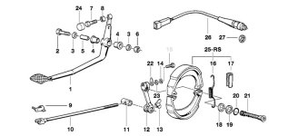

Ich stehe nun vor dem Rätsel wie der hintere Bremslichtschalter bei dieser Baureihe befestigt wird (siehe Bild). Laut Teilekatalog ist er identisch zum vordern Bremslichtschalter, aber mir erschließt sich nicht wo & wie er befestigt wird.
Leider gibt auch der Teilekatalog dazu nichts her (finde jedenfalls nichts unter Rahmen & Bremse)
Kann jemand weiterhelfen?

Wie im Foto zu sehen ist der rechte Halter der Soziusraste abgeflext.
An dem wäre sonst der Bremslichtschalter anzuschrauben.
