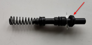

Hallo Peter,
vielen Dank, diese Dichtung (zwischen Ausgleichsbehälter und Bremszylinder) meinte ich nicht. Sondern den großen O-Ring am Bremskolben. Vermutlich wird der als Einzelteil gar nicht angeboten.

Hallo Peter,

Hallo Joachim,
ich meinte den O-Ring vom Reservoir, ob es den anderen einzeln gibt weiß ich nicht.
