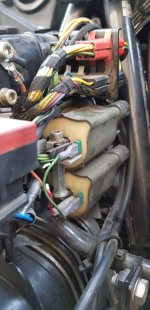

Mich wundert es auch. In dieser Q legte ich extra eine 4-mm²-Masseleitung direkt von der Akkuklemme zur oberen Befestigungsschraube des ehemaligen Zündmodul-Kühlkörpers, unter der auch die Masseöse der Ignitech sowie die des Bord-Kabelbaums liegt. Kontaktprobleme sind also, wenn überhaupt, wohl eher auf der positiven Seite zu erwarten, sprich am Zündschloss und dessen Zuleitungen. Muss ich prüfen.
Beste Grüße, Uwe
Beste Grüße, Uwe
Edit: So sieht das aus:
Ich meinte Kontaktprobleme in der Plus oder Minusleitung des Anlassers, die den schwächen.
Hatte ich erst gerade an der K75. Da ging fast gar nichts mehr. Nach langem suchen hat der Motor eine sehr schlechte Masseverbindung zum Rahmen.
AW: Ignitech und Nachtfrost
Hallo Martin,
danke, aber es ist nicht der Anlasser. Der dreht den Motor munter durch. Aber es zündet nicht beim Drehen. Zudem: Hätte der Anlasser Kontaktprobleme in seiner Stromzuführung, bedeutete das nicht anderes als einen erhöhten Verbraucher-Widerstand, wodurch die Klemmenspannung am Akku nicht so stark abfiele (mal angenommen, das ist die tatsächliche Ursache).
Beste Grüße, Uwe
Beste Grüße, Uwe
Moin Uwe,
ich dachte auch, ich hätte eine super Masseverbindung. Nur hatte ich die Schraube an meinem Aluwinkel mit einer V2A Mutter gekonntert. Auf dieser lag dann die Hauptmasse vom Akku zum Motor und an meinen besagten Winkel. Nur so als Gedankenanstoß......

an der Minus-Akkuklemme liegt zuunterst die Öse des Anlasserkabels, dann die der zusätzlichen Masseverbindung, dann die originale Beilagscheibe und schließlich der originale Kopf der verbleiten Schraube. Auf der anderen Seite ist zuunterst die Öse zum Hauptkabelbaum, dann die der Zusatz-Masseleitung und 2 x Masse zur Ignitech (drei Leitungen in einer Öse), dann die originale Wellscheibe, schließlich der Kopf der Inbus-Schraube M6, die da ebenfalls schon immer war. Ich meine, das sollte so passen.
Beste Grüße, Uwe
Uwe,
klingt gut! War halt son Gedanke...... bei mir war das M-Lock wir auch der Chronoclassik schon mal ausgestiegen. Habe jetzt je Zuleitung einen Stützkondensator drin, beides bevor ich den Fehler mit der Mutter entdeckt hatte.
