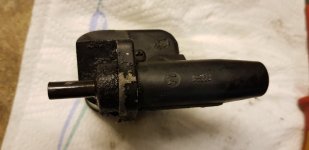

habe nun eine R100R Gabel in meiner /7 montiert, mit erstem
Hauptbremszylinder am Lenker und Scheiben und Bremszangen der R100R.

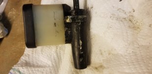

Wollte heute die Bremse entlüften, und musste leider feststellen das der Hauptbremszylinder undicht ist. Nach der Demontage musste ich feststellen das ich einen 14mm Zylinder vor 12 Jahren montiert habe bei einer Doppelscheibenanlage weshalb auch immer. Hatte bis jetzt keine Probleme mit der Bremsanlage. Jetzt die entscheidende Fragen neuen 16mm Hauptbremszylinder erwerben, oder den 14mm überholen? Werde noch ein Foto anhängen. Bin für jeden Rat dankbar.
Gruß Jens
Nimm den HBZ auseinander und schau Dir die Zylinderwandung an. Wenn die noch halbwegs glatt ist, lohnt eine Überholung, ansonsten lieber neu.
Zu den Bremssätteln der R100R sollte ein 15er HBZ optimal passen.

Habe aktuell das gleiche Problem beim Wiederaufbau meiner R100CS. Hab den HBZ auch auseinandergenommen und er sieht nicht so gut aus. Jede Menge Schmodder. Auch die Bohrung ist nicht mehr astrein.
Möchte auch eher einen neuen Verbauen. An der Stelle ist eine nicht optimale Lösung keine Option.
